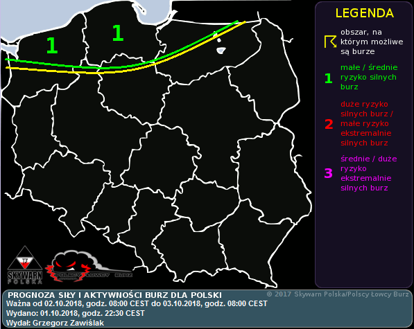

PROGNOZA SIŁY I AKTYWNOŚCI BURZ DLA POLSKI,
Ważna od 02.10.2018, godz. 08:00 CEST do 03.10.2018, godz. 08:00 CEST
STOPIEŃ 1. ZAGROŻENIA zostaje wydany dla północnej Polski głównie z powodu ryzyka wystąpienia silnych / bardzo silnych porywów wiatru.
SYTUACJA SYNOPTYCZNA / OMÓWIENIE
... Szczególne uwzględnienie godzin 21Z-06Z ...
Polska będzie pod wpływem głębokiego układu niskiego ciśnienia z centrum przemieszczającym się nad Europą Północną. Z niżem będą związane strefy frontowe pociągające za sobą spływ znacznie chłodniejszej i niestabilnej masy powietrza, która szczególnie w godzinach nocnych i porannych kolejnej doby zacznie objawiać się intensywnym rozwojem konwekcji masowej. Nieznacznie podwyższona energia potencjalna dostępna drogą konwekcyjną (CAPE na poziomie kilkuset J/kg) związana z silnym zaostrzaniem się gradientu pionowego temperatury między dolną a mocno wychłodzoną środkową troposferą (-31 °C/-27 °C na wysokości 5,5 km n.p.g.) pokryje się z aktywnym odcinkiem krótkiej fali górnej (prąd strumieniowy o prędkości do nawet 20-45 m/s na powierzchniach izobarycznych 850-500 hPa!), która w środowisku dynamicznej adwekcji chłodnej masy o dosyć chwiejnej równowadze termodynamicznej, będzie sprzyjać powstawaniu komórek / pasm konwekcyjnych, w tym lokalnych, rozproszonych burz. Znaczne zróżnicowanie gradientu poziomego ciśnienia atmosferycznego na południowych obrzeżach dynamicznego ośrodka niżowego wzmocni również prędkość wiatru w przyziemnej warstwie troposfery, co przy inicjacji głębszej konwekcji może faworyzować silne / bardzo silne podmuchy konwekcyjne na trasie poszczególnych ośrodków opadowych / burzowych, mogące osiągać i przekraczać nawet 85-105 km/h.
MAPKA Z PROGNOZĄ:
