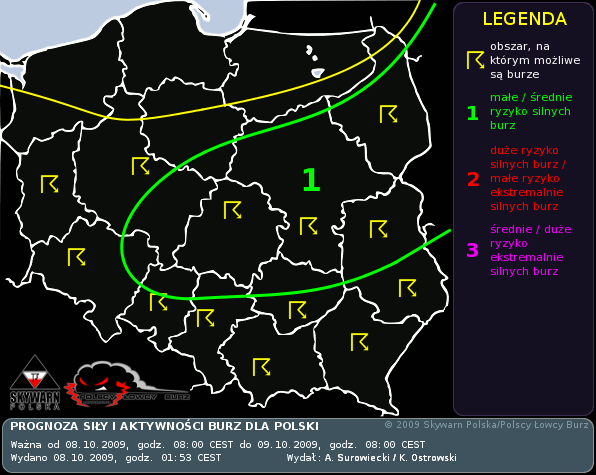

PROGNOZA SIŁY I AKTYWNOŚCI BURZ DLA POLSKI,
Ważna od 8.10.2009, godz. 8:00 CEST do 9.10.2009, godz. 8:00 CEST
STOPIEŃ 1. ZAGROŻENIA zostaje wydany dla Polski centralnej i wschodniej / północno - wschodniej głównie z powodu ryzyka wystąpienia silnych porywów wiatru.
Zwrotnikowa masa powietrza napłynęła nad Europę centralną.... co pokazują mapy modeli numerycznych rozkładu temperatur na 850 hPa w ciągu najbliższych godzin. Bardzo dobrze widoczny ciepły sektor wykształci się nad Polską południowo - wschodnią i dość szybko odsunie się na północny wschód. Przez Polskę przejdzie wyraźny chłodny front atmosferyczny związany z niżem znad północnej Polski i Litwy. Niż z chłodnym frontem atm. szybko przewędruje przez Polskę, wprowadzając bardzo istotną zmianę w pogodzie - za frontem pojawi się silna adwekcja zimnych mas powietrza znad Europy północno - zachodniej. W nocy z czwartku na piątek przejdzie niedaleko Polski, nad krajami nadbałtyckimi, silna krótka fala górna, która spowoduje cyklogenezę... oraz doprowadzi do przejścia kolejnego chłodnego frontu przez część Polski, co będzie skutkować adwekcją arktycznych mas powietrza.
W obydwóch powyżej przedstawionych sytuacjach będzie towarzyszyć dość znaczący wzrost przepływu mas powietrza w różnych warstwach troposfery, pojawi się wysokotroposferyczny prąd strumieniowy, jak również znaczący LLJ. Jednak zjawisk burzowych spodziewamy się tylko w przypadku pierwszego frontu atmosferycznego, któremu prawdopodobnie będzie towarzyszyć strefa konwergencji powodująca wspomaganie konwekcji. W środowisku z dość znacznymi pionowymi uskokami wiatru, z silnym przepływem w troposferze, z dość sporym gradientem pionowym temperatur w środkowej troposferze, jednakże z raczej niewielkim CAPE (do ok. 500 - 600 J/kg), spodziewamy się rozwoju burz, które mogą okazać się miejscami dość silne.
... Od Dolnego Śląska / Ziemi Lubuskiej, po Centrum Polski, aż po Podlasie, Lubelszczyznę...
Z upływem dnia strefa pewnej chwiejności, połączona z strefą konwergencji w dolnych warstwach troposfery, oraz z dość silnymi uskokami wiatru będzie przemieszczać się z południowego zachodu na północny wschód. Strefa ta będzie w bardzo bliskim sąsiedztwie chłodnego frontu atmosferycznego. Ponieważ wystąpi pewna konwergencja, a prędkościowe uskoki pionowe wiatru w warstwie 0 -3 km będą osiągać ponad 20 m/s, istnieje możliwość pojawienia się aktywnej burzy wielokomórkowej, w której może dojść do rozwoju linii szkwałowej. W linii tej mogą wystąpić silne i bardzo silne porywy wiatru oraz bardzo ulewne, lecz chwilowe opady deszczu. Prawdopodobnie rozwój burzy wielokomórkowej zostanie zainicjowany gdzieś w centrum Polski, natomiast na zachodzie Polski w godzinach rannych mogą przejść słabe burze, które w nocy z środy na czwartek przeszły i przechodzą nad Niemcami. W tych pozostałościach burz zagrożenie groźnymi zjawiskami burzowymi jest raczej marginalne, toteż nie wydajemy stopnia 1. zagrożenia dla tej części kraju. Z powodu LLS osiągającego 15 - 20 m/s i DLS do 25 m/s może dojść do rozwoju burzy superkomórkowej, prawdopodobnie wbudowanej w linię szkwałową. W burzy tej może pojawić się tornado... jednak sądzimy, że z powodu raczej niezbyt dużego 0-3 km MLCAPE (do 50 J/kg), ryzyko tych zjawisk nie powinno być zbyt duże... ponadto są inne czynniki ograniczające możliwość powstania trąby powietrznej... m.in. niezbyt duży pionowy gradient temperatur w dolnej warstwie troposfery oraz niezbyt duże wartości SREH, które wykazała ostatnia aktualizacja modelu GFS. Jeśli wystąpi bardziej dyskretny tryb konwekcji, mogą pojawić się tylko 2 - 3 komórki burzowe z burzami dość aktywnymi elektrycznie. Każda z takich burz może powodować bardzo silne opady deszczu, porywiste wiatry i opady drobnego gradu. Tego typu burze mogą również zorganizować się w superkomórki, ściągające większe ryzyko wystąpienia tornada oraz opadów dużego gradu.
... Polska południowo - wschodnia ...
Pod wieczór, wraz z przechodzeniem chłodnego frontu atmosferycznego nad regionem mogą zdarzyć się burze. Prawdopodobnie pojawi się linia komórek burzowych, nie wykluczona jest burza wielokomórkowa sprowadzająca, w dość korzystnych dla zorganizowanych form burz warunkach kinematycznych, pewne ryzyko silnych porywów wiatru oraz ulewnych opadów deszczu. Jednakże ryzyko silnych zjawisk burzowych będzie mniejsze, niż w regionach położonych bardziej w centrum i na północ Polski.
.. A.SUROWIECKI / K. OSTROWSKI ..
MAPKA Z PROGNOZĄ:
