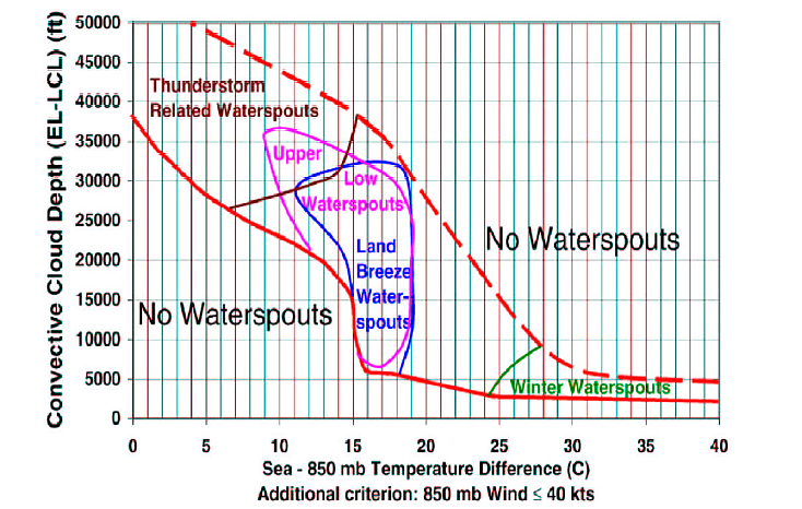

Po naniesieniu dT i dZ na odpowiednio przygotowany nomogram (rys.1) okazało się, że większość przypadków skupia się w dość wąskim przedziale, który można ograniczyć liniami (na rys. 1 są to linie czerwone: ciągła i przerywana).
Rys.1 – Szilagyi Waterspout Nomogram
źródło: http://www.essl.org/ECSS/2009/preprints ... ladgyi.pdf
Dalsze badania doprowadziły Szilagyi’ego do określenia innych podtypów trąb wodnych i warunków jakie są preferowanie do ich powstawania. Na rys.1 są to:
Thundestorm Related Waterspouts – trąby wodne związane z burzami
Upper/Low Waterspouts – trąby wodne związane z chmurami cumulus (nie burzowe) i ich rozciągłością pionową
Land Breeze Waterspouts – trąby wodne związane z bryzą lądową
Winter Waterspouts – trąby wodne powstające zimą
